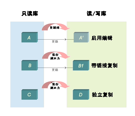

将族复制到读/写库
仅能在可读写库中编辑资源中心数据。资源中心编辑器中有两条命令可用来将标准件添加到可读写库中:“复制到”和“保存副本为”。使用“复制到”命令来启用只读族的编辑。使用“保存副本为”命令来在可读写库中创建族的完全相同的副本。
以下方案显示将族复制到可读写库的概述:
复制到
用于启用族表和族特性的编辑。此方法将复制族数据。它不会在可读写库中创建父族的物理副本。
父族在“合并视图”和在其中复制可读写库的视图中标记为可编辑。复制的数据包会在父族更改时接收更新。所有用户在族表和族特性中的编辑都保留在可读写库中,并且可在新版本的 Inventor 中移植。
不能编辑参数映射。如果用户更改模板文件,用户的模板文件将在族更新时覆盖(父族模板更改时)。
通过到父族的链接另存副本为
用于在用户库中创建父族的物理副本。复制的族在父族更改时更新。在“合并视图”中,复制的族从父族单独显示。仅复制的族显示在可读写库的视图中。
用户可以编辑复制的族的表格和特性。当从父族更新时所有编辑都保留在可读写库中。
示例:使用保存副本为方法创建具有完全相同的参数但材料不同的零件族。
不使用到父族的任何链接另存副本为
用于在用户库中创建独立的族。复制的族被当作用户发布的族对待。用户可以编辑复制的族的所有数据,包括参数映射和零件模板。没有到父族的链接,因此没有更新应用到复制的族。
链接到父族
父族和复制的族之间的链接使您可以同步复制的族与其父族。
仅当编辑了父族并且使用“更新工具”同步包含所复制族的库时,该链接才有作用。如果父族和复制的族之间的链接处于激活状态,则“更新工具”会将父族中的更改传递给复制的(子)族。如果在父族和复制的族中编辑了相同的数据,您的编辑不会被覆盖。
注: “更新工具”执行同步结束后,刷新放置在部件中的子族成员以同步父零件文件和子零件文件。
保留链接的族在行为上与独立族一样,只是有以下几点例外:
“复制到”族总是创建与父族的链接。“保存副本为”族可以创建为保留链接或不保留链接。
抑制链接可延迟复制的族的同步。如果复制的族包含抑制链接,则将在“更新工具”的同步过程中跳过它。使用“解除抑制”命令以激活抑制的链接。然后包含相应的复制族的库会标记为“需要同步”,您便可以同步该族。
使用“断开关联”命令删除“保存副本为”族与其父族的关联。该族变为独立族。您无法恢复断开的链接。
