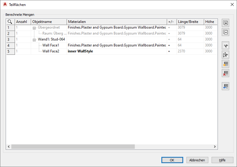

 Im Dialogfeld Teilflächen sind alle untergeordneten Flächen aufgelistet, die für das Hauptobjekt berechnet werden. Teilflächen wie Öffnungen (Fenster oder Türen) in Wänden werden vom System automatisch erkannt und entsprechend den in den Berechnungseinstellungen definierten Regeln berechnet. Sie können Teilflächen manuell definieren (addieren oder subtrahieren).
- Klicken Sie auf
- Klicken Sie im Dialogfeld Raummengen berechnen auf Berechnen.
- Klicken Sie auf Ergebnisse anzeigen/bearbeiten, um die berechneten Raummengen anzuzeigen und zu bearbeiten.
- Im Dialogfeld Raummengen wählen Sie unter Raum auswählen einen berechneten Raum aus, und zeigen Sie die Mengen an.
- Klicken Sie unter Raummenge auf die berechnete Raummenge.
- Klicken Sie auf Teilbereiche.
Das Dialogfeld Teilbereiche wird angezeigt. Das Dialogfeld Teilbereiche gilt nur Wand-, Boden- und Deckenflächen. Für Raumumfang und Möbelobjekte steht das Dialogfeld nicht zur Verfügung.

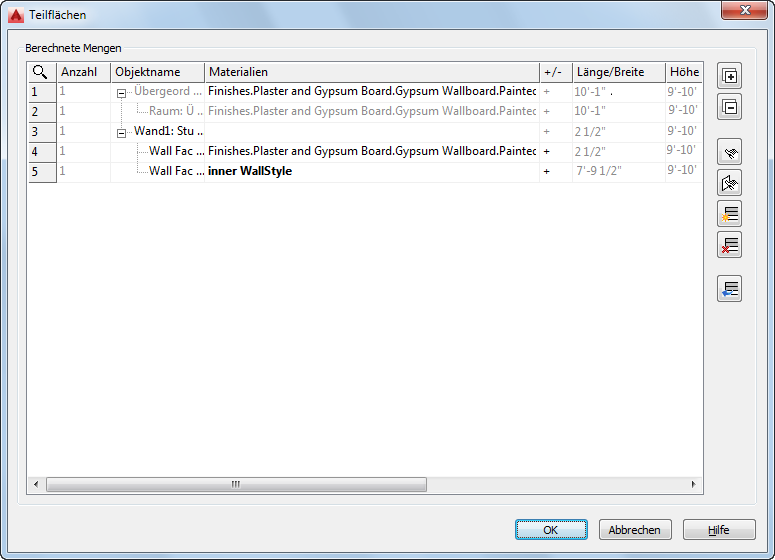

 Das Material des Hauptobjekts wird auf alle automatisch erkannten Flächen und Teilflächen übertragen. Ein Wandobjekt erhält z. B. das Oberflächenmaterial Putz. Die Wand enthält zwei Fenster, die automatisch als Teilflächen erkannt und von der Fläche des Hauptobjekts subtrahiert werden. Um das Putzmaterial der Hauptfläche richtig um die subtrahierte Fensterfläche zu reduzieren, wird der Teilfläche automatisch das gleiche Material wie der Hauptfläche zugewiesen, allerdings mit einem Minuszeichen.
- Material überschreiben
- Neben der globalen Zuweisung von Materialien nach Oberflächenmaterialstilen oder Objekt können Sie außerdem einzelne Materialüberschreibungen definieren.
Klicken Sie auf die Suchschaltfläche Materialien. Das Dialogfeld zum Auswählen von Materialien wird angezeigt, und Sie können dem jeweiligen Objekt andere Materialien zuweisen. Zur sofortigen Kontrolle werden überschriebene Materialien fett dargestellt.
- Berechnungssymbol (+/-)
- Das Berechnungssymbol +/- zeigt an, ob eine Teilfläche von der Hauptfläche subtrahiert (Minus) oder zu ihr addiert (Plus) wird. Automatisch erkannte Teilflächen wie Öffnungen in Wänden werden vorgabemäßig mit einem Minus (-) angegeben, d. h. sie werden von der Wandfläche subtrahiert, da sie den Materialbedarf verringern.
Stützen erhalten jedoch automatisch ein Pluszeichen (+), da sie zur Wandfläche addiert werden und sich daher der Materialbedarf erhöht. Sie können die mathematischen Symbole dennoch manuell ändern, indem Sie definieren, wie die Teilflächen behandelt werden sollen. Dies gilt auch für manuell oder numerisch hinzugefügte Objekte:
- Klicken Sie in der Spalte +/- auf den Pfeil, und geben Sie anhand eines Plus - oder Minuszeichens an, ob die Teilfläche zur Hauptfläche addiert oder von ihr subtrahiert wird. Der Materialbedarf wird entsprechend berechnet.
- Das Berechnungszeichen +/- der Hauptfläche kann nicht geändert werden. Es ist immer das Pluszeichen.
