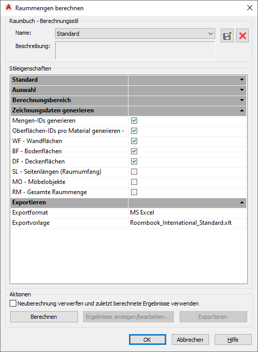

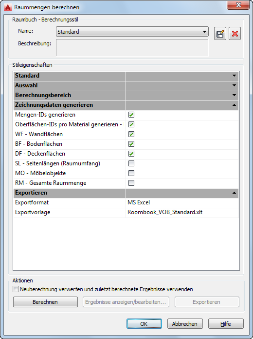

 Sie können das Generieren von Zeichnungsdaten und die visuelle Darstellung von Mengen-IDs und Oberflächen-IDs in der Zeichnung steuern.
- Klicken Sie auf
- Wählen Sie im Dialogfeld Raummengen berechnen eine der folgenden Optionen aus:
- Mengen-IDs generieren
- Oberflächen-IDs pro Material generieren
- Klicken Sie auf Berechnen, um die IDs zu generieren.
