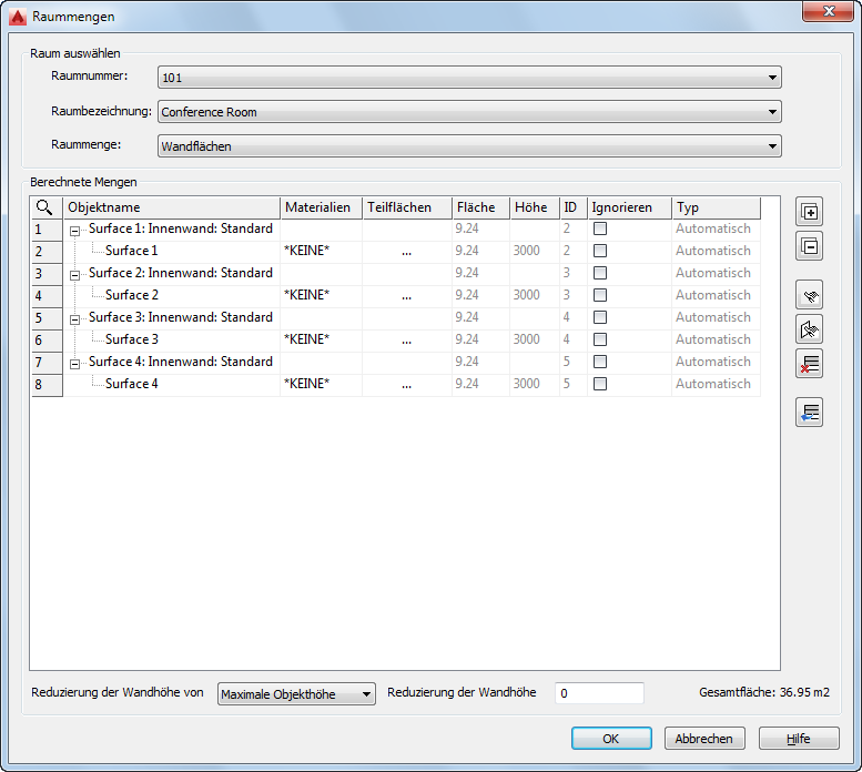

- Wählen Sie im Dialogfeld Raummengen unter Raum auswählen die Option Wandflächen in der Liste Raummenge aus.
Alle Wandflächen des ausgewählten Raums werden aufgeführt. Für jedes Objekt und jede Fläche wird die Höhe angezeigt.
- Wählen Sie die Reduzierungsart der Wandhöhe aus.
- Geben Sie einen Wert in das Feld Reduzierung der Wandhöhe ein.
Vorgabemäßig ist der Wert 0, d.h., es wird keine Reduzierung der Wandhöhe angewendet.

Ein Raum hat vier Wände: eine Wand hat eine Höhe von 3 Metern, die anderen haben eine Höhe von nur 2 Metern.
- Keine Reduzierung der Wandhöhe
- Keine Reduzierung der Wandhöhe (Wert 0)

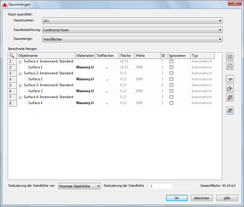

- Reduzierung der Wandhöhe von der maximalen Objekthöhe
- Legen Sie die Reduzierung der Wandhöhe von der maximalen Objekthöhe fest, und geben Sie als Wert 1 Meter ein. Alle Objekte werden um denselben Wert (minus 1 Meter) reduziert.

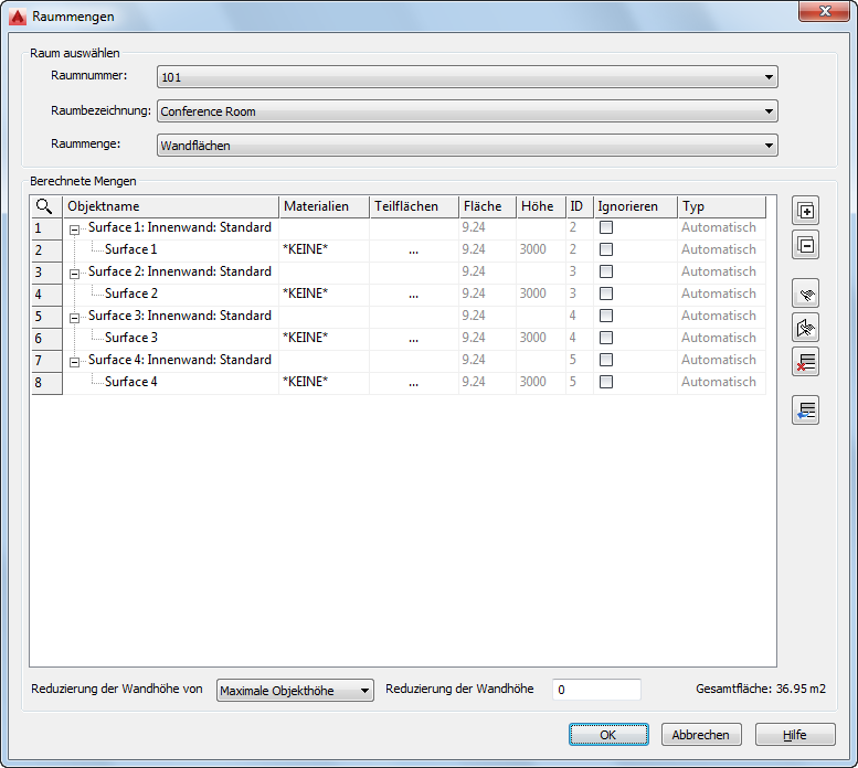

- Reduzierung der Wandhöhe von der maximalen Raumhöhe
- Legen Sie die Reduzierung der Wandhöhe von der maximalen Raumhöhe fest, und geben Sie als Wert 1 Meter ein. Die Wandhöhenreduzierung sucht nach dem höchsten Objekt im Raum und wendet den Reduzierungswert ab dieser maximalen Höhe an. Objekte, die kleiner sind, werden nur um die entsprechende Differenz oder gar nicht reduziert, wenn ihre Höhe kleiner ist als die maximale Höhe abzüglich der festgelegten Reduzierungshöhe.
