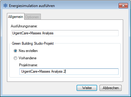

Gruppe Energieanalyse
(Energiesimulation durchführen). Die Software erkennt die Geometrie für das Energieanalysemodell. Dieser Vorgang kann je nach Größe und Komplexität des Modells längere Zeit in Anspruch nehmen.
Die Software überprüft, ob das Modell zumindest eine geschlossene Hülle aus mindestens einer Geschossdecke, Wänden und einem Dach aufweist und sich an einem bekannten geografischen Standort befindet. Zusätzliche Anforderungen für das Modell werden ebenfalls berücksichtigt, um eine erfolgreiche Energieanalyse sicherzustellen.Wenn das Energiemodell erstellt oder aktualisiert werden musste, werden Sie nach Abschluss dieses Vorgangs benachrichtigt. Klicken Sie auf OK, um die Energiesimulation durchzuführen.
Mit dieser Option wird sichergestellt, dass die aktuellen Revit-Einstellungen für die Energiesimulation verwendet werden.
Die Einstellungen im vorhandenen GBS-Projekt setzen Änderungen, die Sie eventuell an den Energieeinstellungen im Revit-Modell vorgenommen haben, außer Kraft, darunter den Gebäudetyp und den Standort.
Weitere Informationen finden Sie unter Angeben des GBS-Projekts für die Energieanalyse.
Weitere Informationen finden Sie unter Hinzufügen von Daten zu Energieversorgungskosten.
Wenn keine Fehler vorhanden sind, wird eine gbXML-Datei erstellt und für die Simulation an Green Building Studio gesendet. Wenn die Simulation abgeschlossen ist, gibt Green Building Studio die Ergebnisse in Revit aus, und es wird eine Meldung angezeigt.
