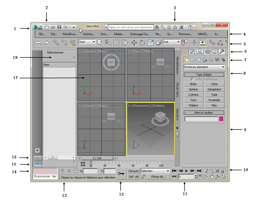

La fenêtre 3ds Max
La majeure partie de la fenêtre principale du programme est occupée par des fenêtres où vous pouvez visualiser et modifier votre scène. Les autres zones de la fenêtre contiennent des commandes et affichent des informations d'état.
1. Bouton Application
2. Barre d'outils accès rapide
3. InfoCenter
4. Barre de menus
5. Barre d'outils principale
6. Onglets du groupe de fonctions de commandes
7. Catégories d'objets (groupe de fonctions Créer)
8. Panneau déroulant
9. Ruban
10. Commandes de navigation de fenêtre
11. Commandes de lecture des animations
12. Commandes d'animation
13. Commandes de la ligne d'invite et de la barre d'état
14. Mini-récepteur MAXScript
15. Barre de piste
16. Glissière temps
17. Fenêtres
18. Explorateur de scènes

Fenêtres de visualisation
Vous avez la possibilité d'afficher de une à quatre fenêtres. Elles peuvent afficher plusieurs vues de la même géométrie, ainsi que la Vue piste, la Vue schématique et d'autres affichages d'informations. Reportez-vous à la rubrique Visualisation et navigation dans l'espace 3D.
Boutons de navigation
Le cluster de boutons de l'angle inférieur droit de la fenêtre principale propose des commandes pour zoomer, appliquer une vue panoramique et naviguer dans les fenêtres. Reportez-vous à la rubrique Commandes des fenêtres.
