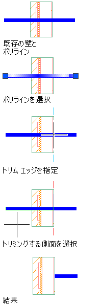

線図や輪郭ベースのオブジェクトをエッジまでトリムするには
1 つまたは複数の線分、ポリライン、円弧、円、ハッチング、AEC ポリゴン、マス要素押し出し、またはスペースを、AEC 線図の任意の直線セグメントのエッジまたはサイドまで正確にトリムするには、次の手順を実行します。この機能を使用すると、線図を壁のコンポーネントまで簡単にトリムできます。
ヒント: 線図をオブジェクトの円弧セグメントのエッジまでトリムする必要がある場合は、[切り抜き]オプションまたは[差]オプションを使用します。[切り抜き]オプションは、円弧の仮想境界の外側にある線図を削除します。[差]オプションは、円弧の仮想境界の内側にある線図を削除します。
  1. トリムする線図またはオブジェクトを選択します。
  2. [ホーム]タブ[修正]パネル[トリム/延長]ドロップダウン[AEC トリム]をクリックします
  3. [Enter]を押します。
  4. 選択した線図またはオブジェクトをトリムするためのエッジまたは線上にカーソルを移動します。
  5. トリム線が表示されたらクリックします。
  6. トリム線のトリムしたい側をクリックします。
    選択されているすべての線図が、選択したエッジまでトリムされます。
    壁のエッジまで線図をトリムする
