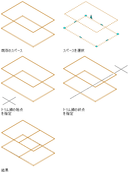

  4. 2 点を指定して分割線を定義します。境界が閉じているオブジェクトの場合は、指定する 2 点は境界の内側でも外側でもかまいません。分割線は、選択オブジェクトのすべての境界に交差するまで自動的に延長されます。
    分割後は、分割線のいずれの側にある線図またはオブジェクトの部分も選択可能な状態になります。分割線は 2 番目の点を選択した時点で見えなくなることに注意してください。
    スペース オブジェクトを分割する
