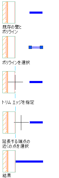

1 つまたは複数の線分、開いたポリライン、または円弧を、任意のオブジェクトの直線または円弧セグメントの仮想エッジまで、またはそのセグメントの仮想寸法補助線まで、正確に延長するには、次の手順を実行します。
  1. 延長したい線図を選択します。
  2. [ホーム]タブ[修正]パネル[トリム/延長]ドロップダウン[AEC 拡張]をクリックします
  3. 選択した線図の延長を決めるエッジまたは線上にカーソルを移動し、そのエッジまたは線の両方向に伸びる一時的な線が表示されたらクリックします。
  4. 延長したい線図上の任意の点をクリックするか、または線図の延長を決めるエッジまたは線をクリックします。
    線図がエッジまで延長されます。複数の線分を選択した場合は、そのうちのいずれか 1 つをクリックすればすべてが延長されます。
    壁のエッジまで線図を延長する
