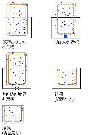

  1. 新しい境界となる線図(切り抜き後の境界となるもの)を作図します。
  2. [ホーム]タブ [修正]パネル [隠す/切り抜き]ドロップダウン [切り抜き]をクリックします
  3. 切り抜く線図を選択し、[Enter]を押します。
  4. 新しい境界となる線図(手順 1 で作図した線図)を選択し、[Enter]を押します。
  5. 選択した線図(切り抜き用の境界)を残すには[Enter]を押し、削除するには y (はい)と入力します。
    最初に選択した線図のうちで、切り抜き用の境界の外側にあるすべての部分が削除されます。切り抜き用の境界を削除するように指定した場合は、切り抜き領域の内部にあるすべての閉じた境界をもつ図形に対しては境界が再作図されますが、切り抜かれた開いた境界をもつオブジェクトはすべて開いたままになります。
    ポリラインでブロックを切り抜く
