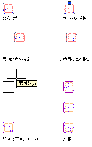

    ブロックを配列複写する
  4. 線図またはオブジェクトの各インスタンス間の距離オフセットの値を入力して、[Enter]を押します。
    または、極配列では、2 点を指定して配列の角度を確定し、線図またはオブジェクト間の距離オフセットに値を入力し、[Enter]を押します。
  5. 作図領域内でクリックして、配列の終点を指定します。
