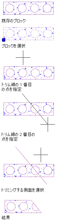

ハッチング、線分、ポリライン、円弧、円、AEC ポリゴン、マス要素押し出し、スペース、あるいはこれらのタイプの線図やオブジェクトで構成されている任意のブロック ベース コンテンツ(詳細コンポーネントを含む)をトリムするには、次の手順を実行します。
  1. トリムする線図、オブジェクト、またはブロックを選択します。
  2. [ホーム]タブ[修正]パネル[トリム/延長]ドロップダウン [AEC トリム]をクリックします 検索
  3. 2 点を指定してトリム線を定義します。
    トリム線は 2 番目の点を選択すると色が変わります。トリム線のカーソルが置かれている側にあるすべての線図(ハッチングを除く)も色が変わります。
  4. トリム線の両側のうち、削除したい領域がある側をクリックします。
    トリム線の選択した側にあるすべての線図が削除され、他の側にあるすべての閉じたポリラインに対してトリム線に沿って境界が再描画されます。
