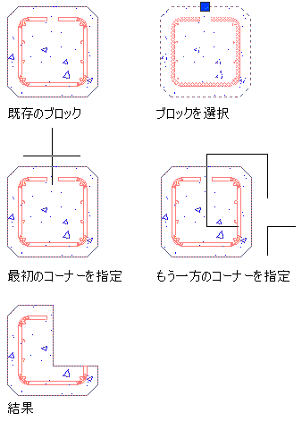

  4. [Enter]を押して、オブジェクトから差し引く長方形の形を指定します。

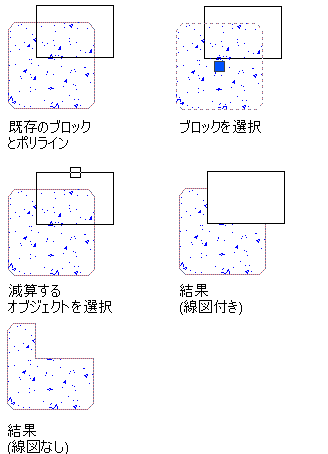

  5. または、差し引く線図を選択し、[Enter]を押します。
  6. 選択した線図を残すには[Enter]を押し、削除するには y(はい)と入力します。
    既存のポリラインでブロックの一部を差し引く
    矩形のコーナーを指定してブロックの一部を差し引く
