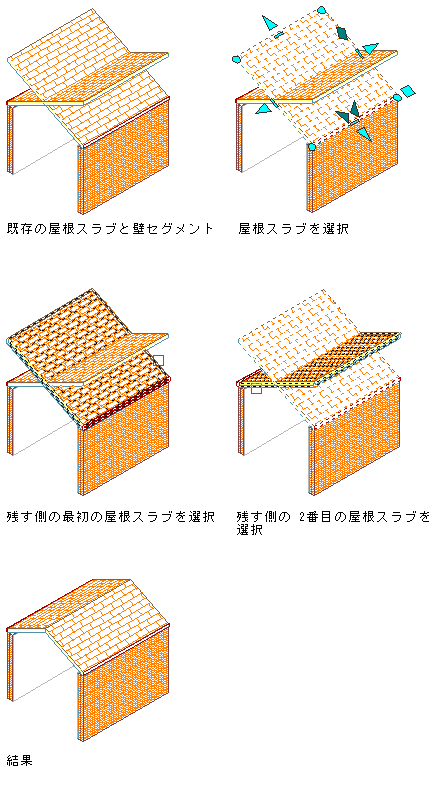

交点で屋根スラブをマイター接続
  1. マイター接続する 2 つのスラブまたは屋根スラブのうちの 1 つを選択し、
    次のオブジェクトを選択した場合... 次のように操作します...
    スラブ [スラブ]タブ [修正]パネル [マイター接続]をクリックします
    屋根スラブ [屋根スラブ]タブ [修正]パネル [マイター接続]をクリックします
  2. 2 つのスラブまたは屋根スラブの交点でマイター接続するには、i と入力します。
  3. 最初の屋根スラブの残す側を選択します。
    反対側がトリムされます。
  4. 2 番目の屋根スラブの残す側を選択します。
    反対側がトリムされます。
