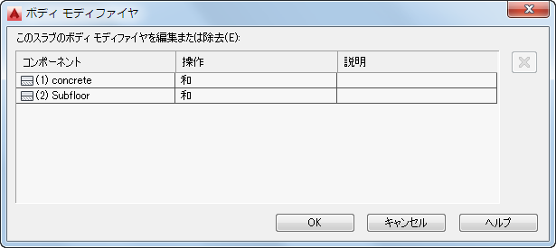

  2. ボディ モディファイヤを選択し、次のようにその設定を変更します。
    次の操作を行いたい場合 次のように操作します
    ボディ モディファイヤを異なるスラブまたは屋根スラブ コンポーネントに適用するには [コンポーネント]で別のコンポーネントを選択します。
    ボディ モディファイヤをスラブまたは屋根スラブ コンポーネントに適用するために使用する演算を変更するには 次のように、[演算]で別の演算を選択します。
    • ボディ モディファイヤをコンポーネントに追加するには、[和]を選択します。
    • ボディ モディファイヤの形状を壁コンポーネントから差し引くには、[差]を選択します。
    • 壁コンポーネントをボディ モディファイヤと置き換えるには、[置き換え]を選択します。
    スラブまたは屋根スラブ コンポーネントからボディ モディファイヤを削除するには ボディ モディファイヤを選択して をクリックし、右クリックして[除去]をクリックします。
    ボディ モディファイヤの説明を入力するには [説明]をクリックし、文字を入力して、[Enter]を押します。
  3. [OK]をクリックします。
