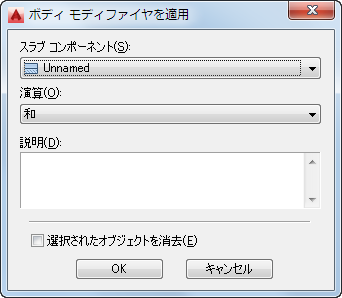

  4. [ボディ モディファイヤを適用]ワークシートで、以下のように指定します。
    • [スラブ コンポーネント](または[屋根スラブ コンポーネント])では、ボディ モディファイヤを適用するコンポーネントを選択します。
    • [演算]では、選択したコンポーネントにボディ モディファイヤを追加するのか、選択したコンポーネントから除外するのか、コンポーネント全体を置き換えるのかに応じて、[和]、[差]、[置き換え]を選択します。
    • [説明]には、適用するボディ モディファイヤの説明文を入力します。
