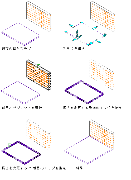

壁までスラブを延長
屋根スラブを壁まで延長
  1. 延長するスラブまたは屋根スラブを選択し、以下の操作を実行します。
    次のオブジェクトを選択した場合... 次のように操作します...
    スラブ [スラブ]タブ [修正]パネル [延長]をクリックします
    屋根スラブ [屋根スラブ]タブ [修正]パネル [延長]をクリックします
  2. スラブまたは屋根スラブの延長先となるターゲットの壁、スラブ、屋根スラブを選択します。
  3. 延長するスラブまたは屋根スラブを選択し、以下の操作を実行します。
  4. 延長する最初のエッジを選択します。
  5. 延長する 2 番目のエッジを選択します。
