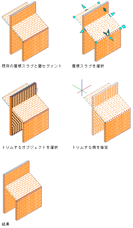

壁までスラブをトリム
壁まで屋根スラブをトリム
  1. トリムするスラブまたは屋根スラブを選択します。
    次のオブジェクトを選択した場合... 次のように操作します
    スラブ [スラブ]タブ[修正]パネル[トリム]をクリックします
    屋根スラブ [屋根スラブ]タブ[修正]パネル[トリム]をクリックします
  2. トリミング オブジェクトとなる壁、ポリライン、別のスラブ、別の屋根スラブを選択します。
  3. スラブまたは屋根スラブをトリムする側を選択します。
