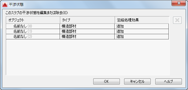

  2. [干渉状態]ワークシートで、変更する[包絡処理効果]の値をクリックし、ドロップダウン メニューから異なる値を選択します。
  3. [OK]をクリックします。
    注: このワークシートを使用して、干渉状態を除去することもできます。それには、[オブジェクト]値または[タイプ]値を右クリックし、[除去]をクリックします。もうひとつの方法は、「スラブ/屋根スラブの干渉状態を除去するには」で説明したように、スラブまたは屋根スラブのコンテキスト タブを使用する方法です。干渉状態を除去すると、スラブまたは屋根スラブと、干渉状態を作成するために使用したオブジェクトの間の関連付けが除去されます。オブジェクト自体は図面から除去されません。
