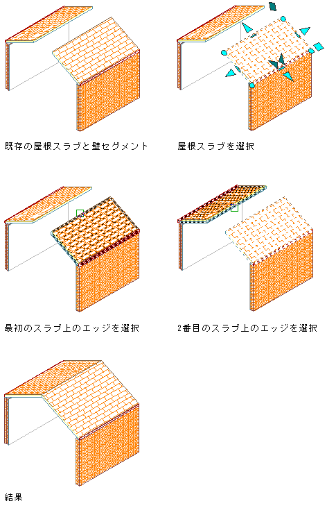

エッジで屋根スラブをマイター接続

  2. 屋根スラブの選択したエッジをマイター接続するには、e と入力します。
  3. 最初の屋根スラブの 1 つのエッジを選択します。
  4. 2 番目の屋根スラブの 1 つのエッジを選択します。
