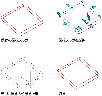

    屋根スラブに頂点を追加する
  3. 新しい頂点を表示するには、スラブまたは屋根スラブを選択します。
    指定した点に新しい頂点グリップが表示され、追加したエッジに対する新しいグリップが表示されます。
