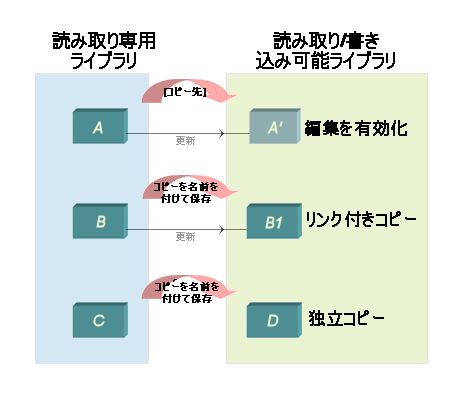

読み取り/書き込み可能ライブラリにファミリをコピーする
コンテンツ センターのデータは、読み取り/書き込み可能ライブラリでのみ編集できます。コンテンツを読み取り/書き込み可能ライブラリに追加するためにコンテンツ センター エディタで使用できるコマンドは、[コピー先]と[コピーを名前を付けて保存]です。[コピー先]コマンドを使って、読み取り専用ファミリを編集可能にします。[コピーを名前を付けて保存]コマンドを使って、ファミリの同一のコピーを読み取り/書き込み可能ライブラリに作成します。
次の図に、読み取り/書き込み可能ライブラリにファミリをコピーする操作の概要を示します。
[コピー先]
ファミリ テーブルとファミリ プロパティの編集を有効にする場合に使用します。この方法では、ファミリ データがコピーされます。親ファミリの物理コピーは、読み取り/書き込み可能ライブラリに作成されません。
結合ビューとコピー先の読み取り/書き込み可能ライブラリのビューでは、親ファミリが編集可能としてマークされます。親が変更されると、コピーされたデータ パッケージも更新されます。ファミリ テーブルやファミリ プロパティを編集すると、その内容は読み取り/書き込み可能ライブラリに保持され、Inventor の新しいバージョンにマイグレーションされます。
パラメータ マッピングは編集できません。テンプレート ファイルを変更した場合、ファミリが更新されると(親ファミリのテンプレートが変更されるため)、テンプレート ファイルが上書きされます。
[コピーを名前を付けて保存](親ファミリへのリンクあり)
ユーザ ライブラリ内に親ファミリの物理コピーを作成する場合に使用します。コピーされたファミリは、親ファミリが変更されると更新されます。結合ビューでは、コピーされたファミリは親ファミリから分離して表示されます。コピーされたファミリのみが、読み取り/書き込み可能ライブラリのビューに表示されます。
コピーされたファミリのテーブルとプロパティを編集できます。編集した内容は、親ファミリが更新されても読み取り/書き込み可能ライブラリに保持されます。
たとえば、[コピーを名前を付けて保存]を使って、同一のパラメータで材料だけが異なるパーツ ファミリを作成します。
[コピーを名前を付けて保存](親ファミリへのリンクなし)
ユーザ ライブラリ内に独立ファミリを作成する場合に使用します。コピーされたファミリは、ユーザがパブリッシュしたファミリと同様に扱われます。コピーされたファミリのすべてのデータ(パラメータ マッピングやパーツ テンプレートなど)を編集できます。親ファミリへのリンクはないため、コピーしたファミリに更新は適用されません。
親ファミリへのリンク
親とコピーされたファミリ間のリンクにより、コピーされたファミリとその親との同期をとることができます。
親ファミリが編集され、コピーしたファミリを含むライブラリを更新ツールで同期するまで、リンクは使用することができません。親ファミリとコピーしたファミリ間のリンクがアクティブな場合、更新ツールによって親ファミリからコピーした(子)ファミリへ変更が反映されます。親ファミリと子ファミリで同じデータを編集する場合、編集データは上書きされません。
注: 更新ツールの同期が終了した後、アセンブリ内の子ファミリのメンバを更新して親と子のパーツ ファイルを同期します。
リンクがあるファミリは、次の例外を除いて、独立ファミリと同じように動作します。
ファミリへの[コピー先]を使用する場合、常に、親へのリンクが作成されます。ファミリを[コピーを名前を付けて保存]で保存する場合、リンクを作成するかどうかを指定できます。
コピーされたファミリの同期を延期するにはリンクを省略します。リンクが省略されたコピーされたファミリは、更新ツールでの同期でスキップされます。省略したリンクをアクティブにするには[省略解除]コマンドを使用します。ライブラリと対応するコピーされたファミリは、[同期が必要]とマークされ、ファミリの同期が可能になります。
[リンクを解除]コマンドは、[コピーを名前を付けて保存]ファミリの親へのリンクを削除するために使用します。このファミリは孤立します。解除されたリンクを復元することはできません。
