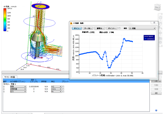

4. 未知の情報の学習(結果の可視化)
[結果] > [結果タスク]
このステップでは、流れと熱がモデル内を移動する方法について学習します。Autodesk® CFD には、結果の可視化と抽出のための優れたツールが用意されています。
必要な結果のタイプは、アプリケーションのタイプによって大きく異なります。

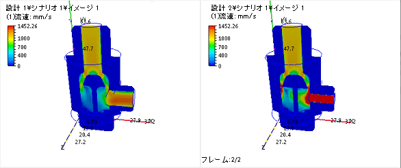

バルブやその他の流れをコントロールする装置
流れコントロールのシミュレーションでは、通常は流体が装置をどのように流れるかが表示され、さらに圧力損失と流量のいずれかが表示されます。
流れコントロールのモデルを使用して練習するには、ここをクリックしてください。

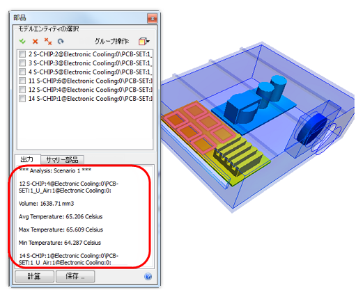

電子機器冷却
電子機器冷却のシミュレーションでは、通常はコンポーネントの温度と、冷却風が筐体をどのように流れるかが表示されます。
電子機器冷却のモデルを使用して練習するには、ここをクリックしてください。
