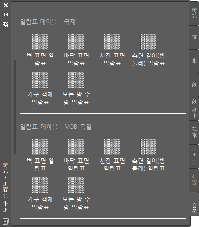

Roombook에는 다음 작업을 할 수 있는 미리 정의된 일람표 테이블이 포함되어 있습니다.
- 스타일 관리자의 Roombook Styles.dwg에서 Roombook 일람표 테이블 가져오기
- Roombook 도구 팔레트의 일람표 명령 사용

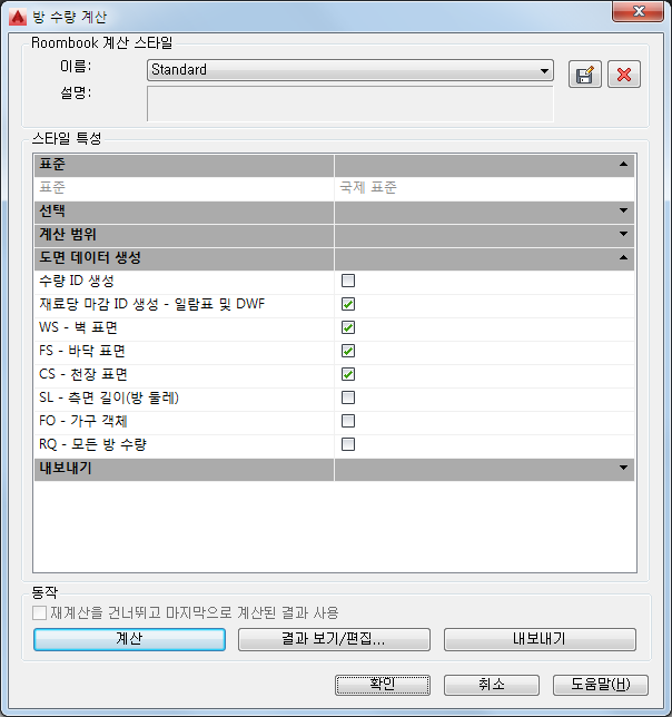

을 클릭합니다.
- 방 수량 계산 대화상자의 스타일 특성 아래, 도면 데이터 생성 리스트에서 재료당 마감 ID 생성을 선택합니다.
주: Roombook 데이터를 일람표 테이블로 내보내려면 재료당 마감 ID 생성 옵션을 선택한 상태여야 합니다.
- 방 수량을 선택하고 계산을 클릭합니다.
- 확인을 클릭합니다.
일람표 테이블 명령
이 도구 팔레트 Roombook에는 현재 계산 표준에 따라 다양한 일람표 테이블이 포함됩니다. 이 명령은
Roombook Styles.dwg 파일에 링크됩니다.
