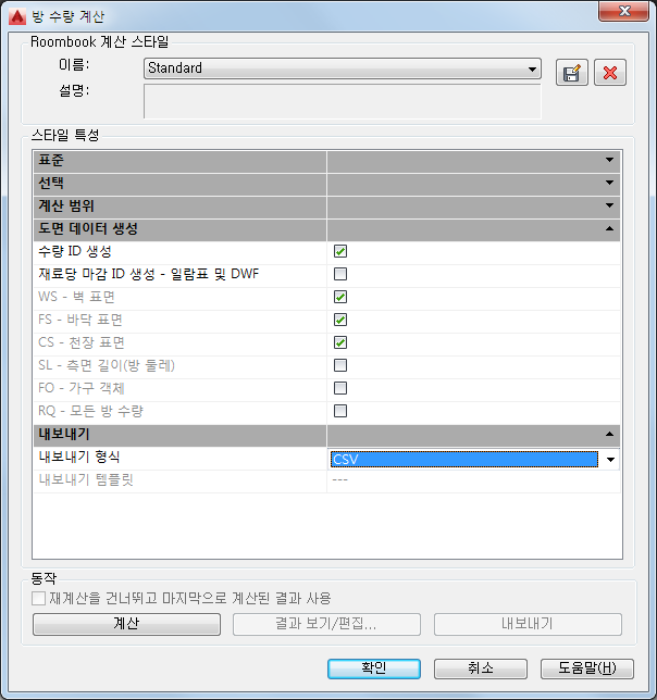

  1. Vision 도구 탭 Roombook 패널 방 수량 계산을 클릭합니다.
  2. 방 수량 계산 대화상자의 스타일 특성 아래, 내보내기 리스트의 내보내기 형식 리스트에서 CSV를 선택합니다.
  3. 내보내기를 클릭합니다.
  4. 파일 접두어를 선택하고 저장을 클릭합니다.
스타일 특성
내보내기 형식
내보내기 형식을 지정합니다.
내보내기
내보내기 프로세스를 시작합니다. CSV 내보내기를 수행하면 각 방 수량 범주마다 파일이 하나씩 생성됩니다. 각 파일에는 도면의 이름과 Roombook 계산 유형 이름이 접두어로 붙습니다.
