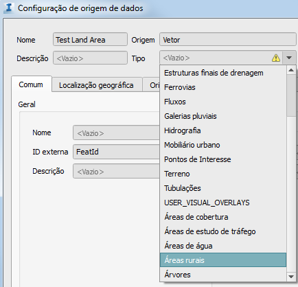

  3. Selecione a área do solo como o Tipo na caixa de diálogo Configuração dos dados de origem.
