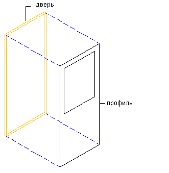

На чертеже должен находиться профиль, определяющий стиль дверей и проем для остекления двери.
Профиль двери с проемом для остекления
Стиль дверей, созданный из профиля
