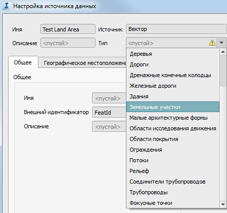

  2. Дважды щелкните новый источник данных на панели Источники данных.
  3. В диалоговом окне «Настройка источника данных» в качестве типа выберите «Земельный участок».
  4. При необходимости укажите значения параметров «Стиль по правилам» и «Профилирование по правилам». Таким образом, для импортированных земельных участков можно применить материал, цвет и стили профилирования с использованием выражений или путем выбора стилей из каталогов стилей «Земельные участки» и «Профилирование». Дополнительные сведения приведены в разделе Определение стиля по правилам.
