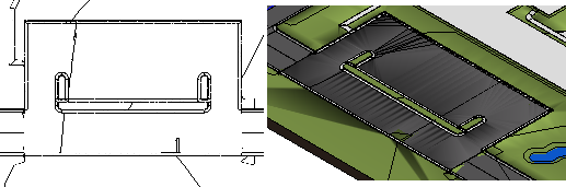

使用 Site Designer 创建停车场时,请考虑以下准则:
- 停车场族。 停车场专用 Site Designer 族定义铺装层深度和材质以及墙基和底基深度。 请参见为 Site Designer 载入族。
- 主体线。 创建停车场之前,先使用“模型线”或“详图线”工具为其主体线创建一个闭合环。主体线表示停车场的周界。
注: Revit 样条曲线不受支持。
- 创建停车场。 使用“Locate Parking Lot(定位停车场)”工具,并遵循“创建场地图元”中的常规工作流程。
- 路缘。若要在停车场周围创建路缘,请先创建停车场。然后使用“Locate Curb(定位路缘)”工具创建路缘。
- 安全岛。 首先创建停车场。然后使用“Locate Curb(定位路缘)”工具在停车场周界内创建闭合环路缘。生成安全岛时,Site Designer 会添加填充或封口地形表面。 请参见关于路缘。
- 坡率。 添加停车场后,对其进行修改以添加或更改坡率、集水池和坡率平面。
- 数量。 使用 Site Designer 的“Report(报告)”工具可获得墙基和底基材质数量,以及挡土墙的“总表面积”和“总体积”。 使用 Revit 明细表以获得建议的场地的总挖方和填方。
