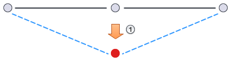

更改点的高程
在此软件中,可以选择主体线的一个点或顶点,然后指定高程值,如“更改场地图元的高程”中“更改点的高程”部分所述。
从概念上而言,将更改选定点 的高程,如下图所示。 Site Designer 计算并调整从该点到相邻点的坡度(通过蓝色虚线指示)。

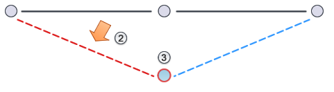

更改线的坡度
在软件中,选择两个顶点之间的中点,输入新的坡度值,并指定应移动的线段端点。该步骤在“更改场地图元的高程”中“更改中点的坡度”部分有详细描述。
在概念上,将为直线 指定新的坡度值,并指示作为更改的结果直线段的哪个端点 应移动。 Site Designer 计算并调整移动端点的高程,如下图中以蓝色所示。 它还会相应地调整周围区域的坡度。
