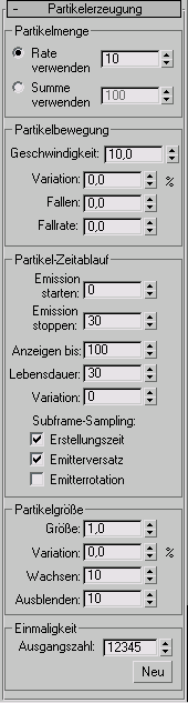

Rollout "Partikelerzeugung"
Bereich "Partikelbewegung"
In diesem Rollout legen Sie Anzahl, Größe und Bewegung der Partikel fest.
Geschwindigkeit
Die Geschwindigkeit eines Partikels zum Zeitpunkt seiner Erzeugung in Einheiten pro Frame.
Variation
Wendet einen Prozentsatz als Variation auf die Emissionsgeschwindigkeit jedes Partikels an.
Fallen
Der Faktor der willkürlichen Partikelrotation.
Fallrate
Die Geschwindigkeit, mit der die Partikel gedreht werden.

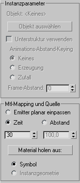

Rollout "Partikeltyp"
Bereich "Mtl-Mapping und Quelle"
Emitter planar einpassen
Ordnet Partikel bei der Erzeugung als Map an, ausgehend von dem Punkt ihrer Emission aus dem rechteckigen Schneesturm-Emittersymbol. Der UV-Bereich des als Map angeordneten Materials verläuft von 0 bis 1 über die Breite und die Länge des Emitters.
