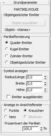

Rollout "Grundparameter"
Bereich "Objektgestützter Emitter"
Damit können Sie ein renderfähiges Netzobjekt für die Verwendung als Partikelemitter auswählen. Dieses Objekt wird nur verwendet, wenn die Option "Objektgestützter Emitter" im Bereich "Partikelformierung" gewählt ist.
Objekt auswählen
Klicken Sie auf diese Schaltfläche, und wählen Sie dann ein renderfähiges Netzobjekt, das als benutzerdefinierter Emitter verwendet werden soll.
Objekt
Zeigt den Namen des ausgewählten Objekts an.
Mit diesen Optionen können Sie die Form des Emitters festlegen.
  • Quader-Emitter Legt einen quaderförmigen Emitter fest.
  • Kugel-Emitter Legt einen kugelförmigen Emitter fest.
  • Zylinder-Emitter Legt einen zylinderförmigen Emitter fest.
  • Objektgestützter Emitter Wählt das im Bereich "Objektgestützter Emitter" festgelegte Objekt.
    Anmerkung: Wenn der objektgestützte Emitter animiert wird, füllen die Partikel ein verformtes Objekt korrekt an Frame 0, können sich jedoch nicht mit dem Emitter bewegen. Wenn sich der Emitter in einer geraden Linie bewegt, kann der Eindruck entstehen, als bewege sich die Wolke mit dem Emitter.
Bereich "Symbol anzeigen"
Mit diesen Optionen können Sie die Maße des Emittersymbols festlegen, wenn kein benutzerdefiniertes Objekt als Emitter verwendet wird. Wenn ein benutzerdefiniertes Objekt verwendet wird, können Sie das Symbol "Füllen" dennoch mit diesen Optionen vergrößern oder verkleinern.
Radius/Länge
Bestimmt den Radius eines kugel- oder zylinderförmigen Symbols, sowie die Länge eines Quadersymbols.
Breite
Legt die Breite eines Quaderemitters fest.
Höhe
Legt die Höhe eines Quader- oder Zylinderemitters fest.
Emitter ausgeblendet
Blendet den Emitter aus.

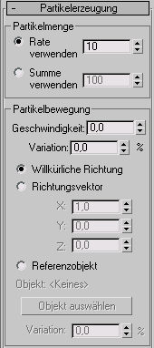

Rollout "Partikelerzeugung"
Bereich "Partikelbewegung"
Geschwindigkeit
Die Geschwindigkeit eines Partikels zum Zeitpunkt seiner Erzeugung entlang der Normalen in Einheiten pro Frame.
Anmerkung: Für einen korrekten Volumeneffekt sollte "Geschwindigkeit" auf 0 gestellt sein.
Variation
Wendet einen Prozentsatz als Variation auf die Emissionsgeschwindigkeit jedes Partikels an.
  • Willkürliche Richtung Eine von drei Optionen, die sich auf die Richtung der Partikel auswirken. Mit dieser Option werden die Partikel in willkürlich bestimmten Richtungen emittiert.
  • Richtungsvektor
    Mit dieser Option wird die Richtung der Partikel durch einen Vektor festgelegt, der mit den drei Zahlenauswahlfeldern "X", "Y" und "Z" definiert wird.
    X/Y/Z Zeigt die Richtung der Partikel.
  • Referenzobjekt
    Emittiert Partikel in Richtung der lokalen Z-Achse eines festgelegten Objekts.
    Objekt Zeigt den Namen des ausgewählten Objekts an.
    Objekt auswählen Klicken Sie auf diese Schaltfläche, und wählen Sie dann ein Objekt in der Szene, das als Referenzobjekt verwendet werden soll. Diese Schaltfläche steht nur zur Verfügung, wenn Sie "Referenzobjekt" wählen.
    Variation Weist einen Prozentwert für die Richtungsabweichung zu, wenn die Option "Richtungsvektor" oder "Referenzobjekt" verwendet wird. Dieses Zahlenauswahlfeld ist nicht verfügbar und hat keinerlei Wirkung, wenn Sie "Willkürliche Richtung" wählen.
