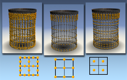

So können Partikel auf einem Objekt verteilt werden:
Links: Kanten
Mitte: Scheitelpunkte
Rechts: Flächen
