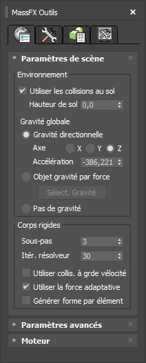

La boîte de dialogue Outils MassFX comporte quatre groupes de fonctions. Vous pouvez afficher directement le groupe de fonctions de votre choix avec la première icône déroulante de la barre d'outils MassFX. Les groupes de fonctions sont les suivants :

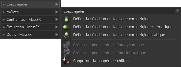

Les quatre contrôles suivants de la barre d'outils permettent de convertir des objets 3ds Max standard en objets utilisables dans une simulation, tels que des corps rigides et des tissus. Comme pour les autres icônes déroulantes, cliquer sur le bouton déroulant visible exécute l'action indiquée par son icône, tandis que cliquer et maintenir le bouton enfoncé dans l'icône déroulante ouvre une liste d'actions liées.
Pour plus d'informations, reportez-vous aux rubriques Présentation des corps rigides, Contraindre des objets physiques, Modificateur Corps rigide MassFX, Assistant Contrainte MassFX, Poupée de chiffon MassFX et Modificateur mCloth.
Lorsque vous créez un modificateur Corps rigide, un assistant Contrainte, un modificateur mCloth ou un assistant Poupée de chiffon dans la scène, vous pouvez ensuite ajuster ses paramètres dans le groupe de fonctions Modifier.

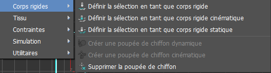

Simulation - sous-menu MassFX, disponible dans le menu Animation, propose un accès alternatif à de nombreuses fonctions.
Pour plus d'informations, reportez-vous à la rubrique Sous-menus MassFX.
