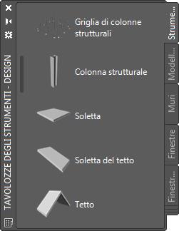

Tavolozza degli strumenti contenente strumenti Soletta e Soletta del tetto
