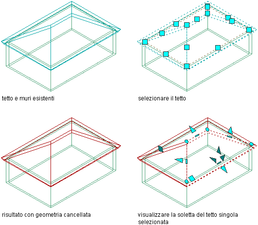

Per convertire le facce di un oggetto tetto esistente in singole solette del tetto che presentino le proprietà dello strumento Soletta del tetto selezionato, attenersi alla procedura indicata di seguito. Le solette del tetto e i relativi bordi potranno quindi essere modificati singolarmente.

  3. Selezionare il tetto da convertire e premere INVIO.
  4. Alla richiesta di conferma della cancellazione della geometria originale, premere INVIO per conservare il tetto esistente o immettere s (Sì) per cancellarlo.
