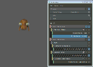

新しいレンダリング設定機能
階層のコレクションレンダリングの設定システムでサポートされるようになり、パフォーマンス、整理機能、およびコントロール機能が向上しました。オーバーライドが適用されたオブジェクトとノードが認識しやすくなり、より高度なワークフローが利用可能となりました。
ライト(Lights)がレンダー レイヤに既定で追加されるようになり、ライト コレクションをドラッグ アンド ドロップでレイヤに追加する必要がなくなりました。
各レンダー レイヤで異なる AOV を有効または無効にするための AOV オーバーライドを作成するか、または AOV を書き出して別のシーンに読み込みます。
レンダリング設定(render setup )または旧式のレンダー レイヤ(legacy render layers)を含み、Maya のプリファレンスで優先レンダー設定システム(Preferred Render Setup System)に切り替える必要のないバッチ レンダー(Batch render)シーン ファイル。
注:
Maya のレンダー設定システムは、Maya 2016 Extension 2 で導入されました。これは旧式のレンダー レイヤ システムを置き換えて、複雑なシーンの管理を簡略化します。これにより、ショットベースのオーバーライドをシーンに追加する新しい手法が提供されます。ショット設定用のテンプレートを簡単に生成し、あるショットから別のショットにこの設定を簡単に反映できます。「Maya 2016 Extension 2 のレンダリングとシェーディングの新機能」を参照してください。
