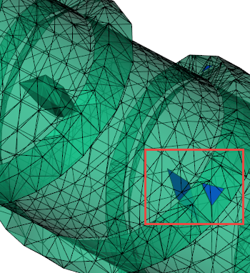

- スキャンの結果は自動的に開かれる[概要]ページに表示される
- モデルは半透明になります。ただし四面体にメッシュの不良がある場合、これらは不透明で表示され、場所が特定できるようになります。
- [メッシュ]タブに[診断ナビゲータ]パネルが開かれる
ダイアログ ボックスでいずれかのカテゴリと不良が強調表示された四面体を選択します。関心のあるリージョンで、強調表示された四面体に優先度を与えることができます。
