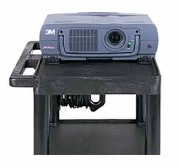

테이블에 위에 놓인 프로젝터

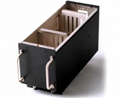

밑면에서 조립된 ATR 상자

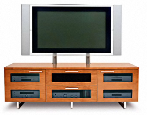

테이블이나 TV 스탠드 위에 놓인 TV 또는 모니터

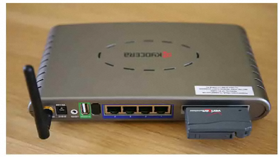

테이블이나 플랫폼 위에 놓인 라우터, 하드 드라이브, 인버터

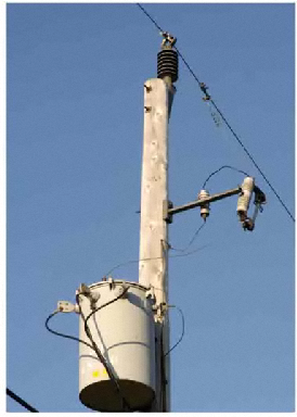

송전선 또는 전신주에 매달린 통신 모듈 또는 변압기

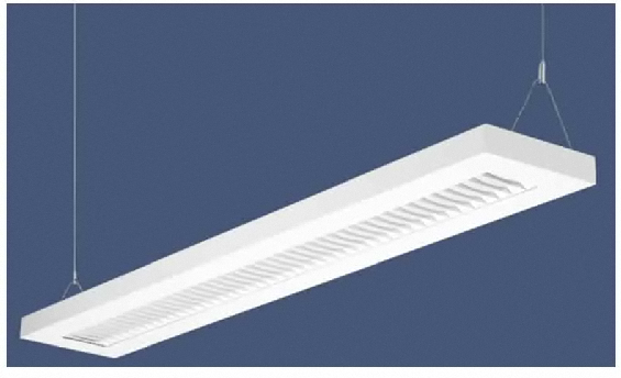

매달린 조명 장치

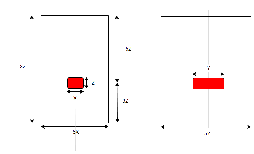

경계 조건
테이블 장착
공중 및 벽 장착

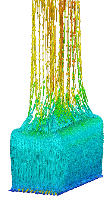

유동 분포
구성요소 온도
일반 정보를 확인하려면 결과 시각화 도구의 광범위한 집합을 사용하여 흐름 및 열 결과를 추출합니다.

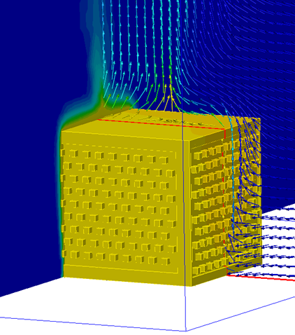

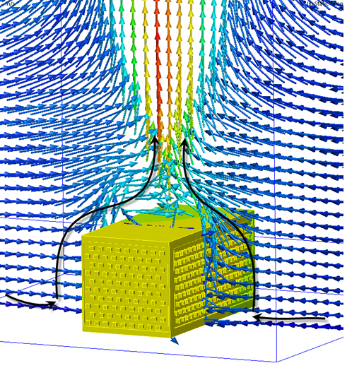

왼쪽에 표시된 대로 흐름이 영역의 하단 표면을 통해 들어가고, 장치를 중심으로 돌아, 기둥을 형성하며 기속화되는 것이 이상적입니다. 오른쪽에 표시된 대로 흐름이 상단 개구부에서 들어오면 안 됩니다.
흐름이 상단에서 들어오는 경우 다음과 같은 두 가지 수정 조치를 수행하는 것이 좋습니다.
  1. 필름 계수 경계 조건을 상단 표면에 적용합니다. 필름 계수 = 2W/mK 2 및 참조 온도 = 주변 온도 + 1도를 지정합니다.
  2. 설비 위의 메쉬를 미세 조정합니다. 설비 바로 위에 메쉬 미세 조정 영역을 작성하면 편리합니다. 이 영역에서 메쉬에 초점을 두면 흐름 그라데이션이 더 정확하게 계산됩니다.
  3. 로컬 신축을 1.1에서 1.08로 줄입니다. 문제가 계속될 경우 다음과 같이 1.05로 줄입니다.

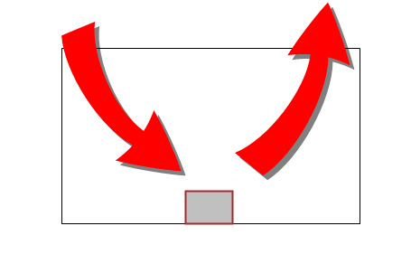

테이블 기반
왼쪽에 표시된 대로 흐름이 개구부 측면에서 들어가고 중앙을 통해 나가는 것이(장치에서 기둥 형성) 이상적입니다. 오른쪽에 표시된 대로 흐름이 한 쪽에서만 들어가고 다른 쪽 근처에서 나가면 안 됩니다.
흐름이 한 쪽에서 들어가고 다른 쪽을 통해 나가는 경우에는 설비 위의 메쉬를 미세 조정하는 것이 좋습니다. 장치 바로 위에 메쉬 미세 조정 영역을 작성하면 편리합니다. 이 영역에서 메쉬에 초점을 두면 흐름 그라데이션이 더 정확하게 계산됩니다.
