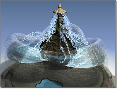

Fountain spray criado como um sistema de partículas

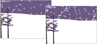

Tempestades de neve criadas como um sistema de partículas
