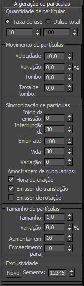

Implementação da Geração de Partículas
Grupo Movimento de Partícula
Especifica o número, o tamanho e o movimento de partículas.
Velocidade
A velocidade de partículas no nascimento, em unidades por quadro.
Variação
Aplica uma porcentagem de variação à velocidade de emissão para cada partícula.
Queda
Quantidade de rotação aleatória de partículas.
Taxa de Queda
A velocidade na qual as partículas rodam.

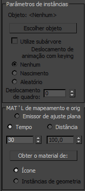

Implementação do Tipo de Partículas
grupo Origem e Mapeamento do Material
Fazer Planos no Emissor
Mapeia as partículas no nascimento com base em seu ponto de emissão ícone retangular do emissor Nevasca. O intervalo de UV do material mapeado funciona entre 0 a 1 sobre a largura e o comprimento do emissor.
