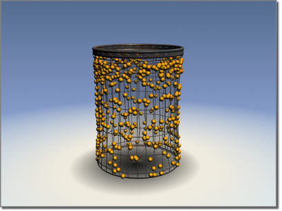

Quando você usa PArray para emitir partículas usando um objeto geométrico selecionado como o emissor de modelo (ou padrão) para a emissão, o objeto é conhecida como distribuição de objeto.
Cesto utilizado como um objeto para distribuição aleatório de partículas sobre sua superfície

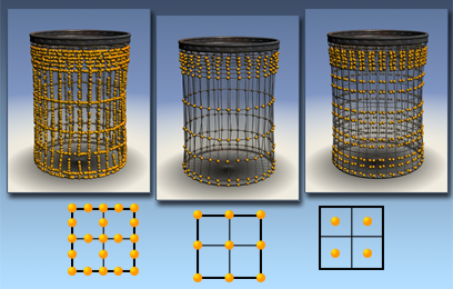

Como partículas podem ser distribuídos em um objeto:
Esquerda: arestas
Centro: vértices
Direita: faces
