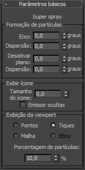

Implementação de Parâmetros básicos
Estes itens controlam a direção e a disseminação das partículas.
Grupo Formação de partículas
Fora do eixo
Afeta o ângulo do fluxo de partículas fora do eixo Z (ao longo do plano do eixo X).
Dispersão
Afeta a disseminação das partículas longe do vetor de emissão (ao longo do plano do eixo X).
Fora de Plano
Afeta o ângulo de emissão em torno do eixo Z. Isto não tem efeito se fora do eixo está definido para 0.
Dispersão
Afeta a disseminação das partículas sobre o eixo Fora de Plano. Isto não tem efeito se fora do eixo está definido para 0.
