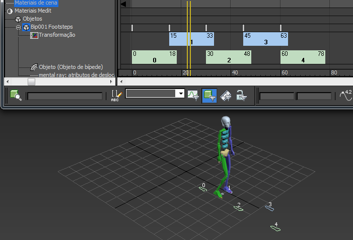

Enquanto a colocação de passos aparece em viewports, a sincronização aparece na Vista de trilha - Editor de folha comercial. Lá, cada passo aparece como um bloco de tempo, com cada bloco representando o tempo em que o pé é colocado em um passo.
Chaves de passo na Vista de trilha

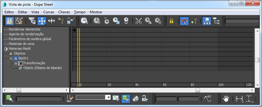

  6. Editar sincronização de passos na Vista de trilha - modo Dope Sheet.

Em uma animação de passos, é possível ter quatro estados do pé: mover, tocar, fixar e elevar. Eles correspondem ao estado dos pés do bípede em relação aos passos. Utilize as exibições de estado dos pés na implementação Bípede para determinar o estado dos pés do bípede quando você estiver editando as chaves de pé do bípede ou da perna. Os estados do pé podem ser exibidos no viewport ao ativar os estados da Perna no grupo Exibir da implementação Bípede expandida. Os estados do Pé são representados como teclas coloridas na Vista de trilha - Dope Sheet.

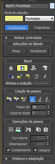

Modo Passo
Quando o modo Passo está ativo, os controles de criação de passos aparecem no painel Movimento.
Controle de passos no painel Movimento
Passos exibidos na Vista de trilha - editor Dope Sheet
