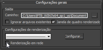

    Se você estiver usando a caixa de diálogo Renderizar para textura, em seguida, na implementação Configurações gerais, clique para ativar a Renderização de rede e, depois, clique em Renderizar na parte inferior da caixa de diálogo.

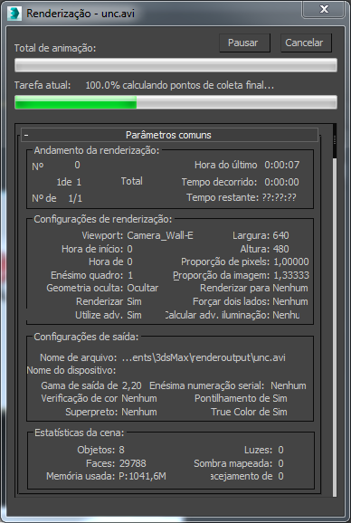

    Quando a renderização de rede começar em um servidor, a caixa de diálogo Renderização aparecerá nas máquinas que executam o serverapp.exe. Se uma máquina estiver executando a versão de serviço, nenhuma caixa de diálogo será exibida.
