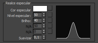

Para aumentar ou diminuir o tamanho e a intensidade das marcações:
A largura do realce de curva e a realça na visualização alterar. Em 0% de brilho, a curva está em sua largura máxima. Em 100% de brilho, a curva é extremamente fina.
Aumentar o brilho também escurece a cor difusa.

Afeta o tamanho e a intensidade da marcação especular. Conforme você aumenta o valor, a marcação se torna menor e o material é exibido com mais brilho. Padrão=25.
O brilho controla também a força dos mapas de reflexão atribuídos a um material de Strauss.

Esta curva mostra o efeito de ajustar o valor de brilho. Quando você diminui o brilho, a curva cresce mais curta; quando você aumenta, a curva cresce mais alta.
