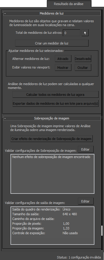

Painel de saída de análise (assistente de análise de iluminação)
O painel de saída de análise do assistente de análise de iluminação ajuda você a gerenciar os objetos de medição de luz e o efeito de renderização de sobreposição da imagem.
Atenção: O assistente de análise de iluminação exige que você use o renderizador mental ray e materiais mental ray com configurações fisicamente corretas.

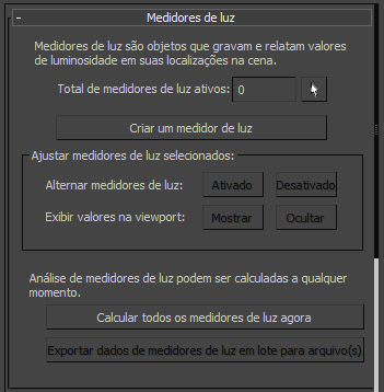

Implementação de medidores de luz
Medidores de luz ativa total
Exibe o número de medidores de luz que estão presentes e ativos na cena.
Se você alterar o status ativo de um medidor de luz, você deve clicar em Atualizar status para atualizar este valor.
Clique para selecionar todos os medidores de luz na cena, ativos ou não.
Criar um medidor de luz
Clique para criar um medidor de luz.
Ajustar o grupo de medidores de luz selecionados
Ativar medidores de luz
Quando os medidores de luz são selecionados, utilize estes botões para alternar os medidores entre ativado ou desativado.
Exibir valores na janela de exibição
Quando os medidores de luz são selecionados, utilize estes botões para alternar a exibição da janela de exibição dos valores do medidor de luz.
Você tem que calcular os medidores de luz antes de os valores aparecerem nas janelas de exibição.
Calcular todos os medidores de luz agora
Clique para calcular todos os medidores de luz ativos na cena.
Depois de clicar em Calcular, os valores dos medidores de luz são exibidos nas janelas de exibição.
Exportação por Lote de dados do medidor de luz para o arquivo(s)
Clique para exportar os valores do medidor de luz para arquivos com valores separados por vírgula (CSV).
Se arquivos CSV para os medidores de luz já existir, o 3ds Max Abre uma caixa de diálogo que pergunta se você deseja confirmar a substituição.
Caminho para arquivos CSV é C:\Users\<nome do usuário > \Meus documents\3dsmax\export(para Windows 7 e Windows 8 ).

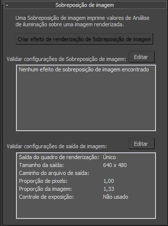

Implementação de sobreposição da imagem
Criar o efeito de renderização de sobreposição de imagem
Clique para criar um efeito de renderização de sobreposição de imagem.
Se a cena já tiver um efeito de sobreposição de image , este botão estará desativado. Se você usar o botão para criar um, ela se torna desativada após clicar em Atualizar status.
Validar as configurações de sobreposição de imagem
Lista as configurações atuais de sobreposição de imagem.
Editar Clique para abrir uma caixa de diálogo de efeitos e ambiente, para que você possa editar as configurações de sobreposição de imagem.
Validar as configurações de saída de imagem
Lista as configurações de saída atuais e os status de controle de exposição.
Editar Clique para abrir a caixa de diálogo de configuração de renderização. Configurações de saída estão no painel comum implementação de parâmetros comuns.
Nota: As configurações de controle de exposição estão na caixa de diálogo de efeitos de ambiente painel Ambiente , que este botão não abre.
