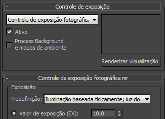

    1. Menu Criar Sistemas Sistema de luz natural. Quando solicitado para usar o Controle de exposição fotográfica mr, clique em Sim.
    2. Na implementação Controle de exposição fotográfica mr, defina Predefinir para iluminação com base física, Luz natural interna.
      Isso altera o valor de exposição para 10,0.

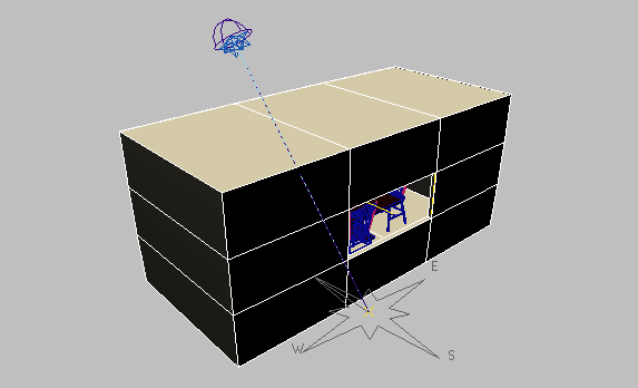

    3. Alterar o objeto da Luz solar para Sol mr e o objeto da Luz Celeste para Céu do mr. (consulte Sol e céu do mental ray)
    Para obter melhores resultados, posicione o sol para que ele não brilhe diretamente no interior ou desative-o. Caso contrário, a iluminação direta poderia sobrecarregar a iluminação indireta no portal, especialmente ao usar a coleta final ou a iluminação global.

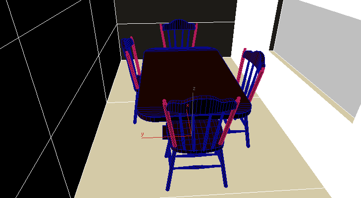

  4. Para cada janela, adicione um objeto do Portal da luz celeste mr. O objeto do portal adota a forma de um retângulo de estrutura de arame com uma seta central e perpendicular que exibe a direção do fluxo de luz ou fluxo. Torne cada portal ligeiramente maior do que sua respectiva abertura e posicione-o imediatamente dentro ou fora da abertura.
    Dica: Para ajudar a colocar o objeto do portal o mais próximo possível da superfície externa, utilize grade automática ao adicionar o portal. Além disso, assegure-se de que os portais não se sobreponham; isso fará com que a iluminação da área de sobreposição seja duplicada.
    Adicionando o objeto do Portal do céu com a grade automática ativada. Observe a seta de direção de fluxo de luz apontando para fora.
  5. Certifique-se de que todas as setas dos portais apontem para dentro. Se uma seta do portal apontar para fora, ative a caixa de seleção Inverter direção do fluxo de luz na implementação Parâmetros do portal da Luz Celeste mr.
    Com a opção Inverter direção do fluxo de luz ativada, a seta apontará para dentro.

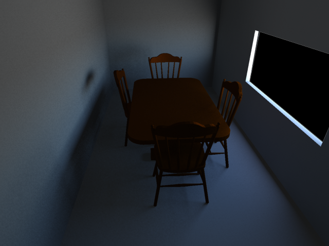

  6. Ative a Coleta final e renderize a cena. Se a imagem parecer granulada, aumente a configuração das Amostras de sombra na implementação Parâmetros do portal da Luz Celeste mr.
    Em uma cena iluminada pelo Portal do céu do mr com coleta final na predefinição Rascunho, nenhuma difusão saltará.
