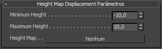

Implementação Parâmetros do deslocamento de mapa de altura (3ds Max)
Certifique-se de inserir os mesmos valores para a Altura mínima e máxima que os equivalentes na caixa de diálogo Opções de projeção, conforme especificado abaixo.
Altura mínima
O valor "Altura mínima" especificado na caixa de diálogo Renderizar para textura: opções de projeção na criação de um mapa de altura. Padrão = -10,0.
Altura máxima
O valor "Altura máxima" especificado na caixa de diálogo Renderizar para textura: opções de projeção na criação de um mapa de altura. Defaut (Padrão)=10,0.
Mapa de altura
O mapa de altura em si (normalmente um bitmap).
