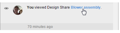

ubicado en la parte inferior derecha de la ventana gráfica. La ficha Eventos se muestra por defecto. Las actividades más recientes aparecen en la parte superior. Los eventos nuevos aparecen con un fondo blanco.

- Acceso al diseño compartido en la ventana de visualización donde puede ver y publicar comentarios.

Para ver y publicar comentarios:
- Haga clic en el nombre del diseño compartido (texto en azul).
- En la ventana de visualización (Inventor 2017) o la ventana del navegador (Inventor 2016R3) puede ver el diseño compartido y publicar comentarios.
